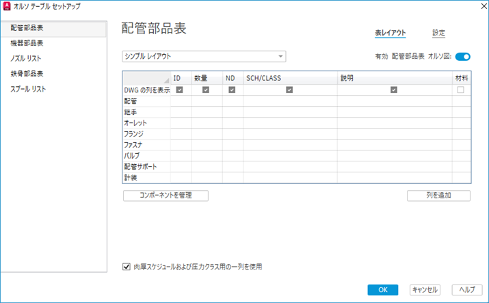

[テーブル レイアウト]タブ([オルソ テーブル セットアップ]ダイアログ ボックス)
オルソ図面の部品表のタイプと列を設定します。
オルソ図で <表> を有効にする
オルソ図面の特定の表の表示を切り替えます。
テンプレート ドロップダウン リスト
レイアウト テンプレートのタイプ([シンプル レイアウト]、[カテゴリ タイトルでグループ化]、[個々の列でグループ化])を指定します。
表のグリッド
列(カテゴリ列を含む)は、ドラッグによって再編成できます。右クリックすることで、グループを上または下に移動できます。行または列を削除することはできません。

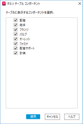

コンポーネントを管理
表に表示するコンポーネントを指定します。
注: 配管、機器、および構造部品表でのみ使用できます。

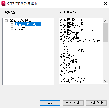

列を追加
[クラス プロパティを選択]ダイアログ ボックスが開き、表に追加する列のプロパティを選択できます。
集計および圧力クラス用の一列を使用
SCH/CLASS という名前の列を作成します。
注: 配管部品表でのみ使用できます。
