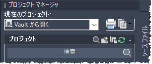

  1. 既にプロジェクトを開いている場合は、[プロジェクト マネージャ]のツリー表示で現在のプロジェクト名を右クリックします。[プロジェクトを閉じる]を選択します。
  2. [現在のプロジェクト]リストから[Vault から開く]を選択します。

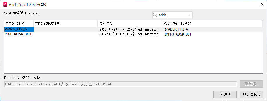

  3. [Vault からプロジェクトを開く]ダイアログ ボックスで、ドロップダウン リストから既存の Vault プロジェクトを選択します。
    注: 検索ボックスに入力すると、検索に一致する語句が太字で表示されます。
  4. まだ Vault にログ インしていないと、[ログ イン]ダイアログ ボックスが表示されます。資格情報を入力し、[OK]をクリックします。
  5. このプロジェクトを初めて開いた場合は、作業フォルダを指定します。作業フォルダは、プロジェクトを初めて開く場合にのみ指定することができます。
    注: 単一のコンピュータからの複数の Vault ログインをサポートするには、[変更]をクリックして、ローカル ワークスペース フォルダを設定します。たとえば、.¥Documents¥Plant Vault Projects_Admin¥ProjectName を管理者ログイン用に設定し、既定のフォルダを別の Vault ログインに使用することができます。[変更]は、プロジェクトを各 Vault ログインで初めて開いたときに有効となります。
  6. [開く]をクリックします。
