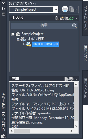

プロジェクト マネージャで、[オルソ図面]タブをクリックします。
ツリー表示で、プロジェクトを展開し、[オルソ図面]フォルダを展開します。
目的のオルソ図面をダブルクリックして開きます。
プロジェクト マネージャで、オルソ ビューを右クリックして[ビューの名前を変更]を選択します。
[オルソ ビューの名前を変更]ダイアログ ボックスで、新しい名前を入力します。[OK]をクリックします。
