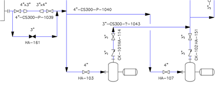

通常の P&ID

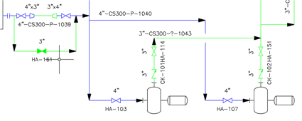

サイズを基準にしたペイント

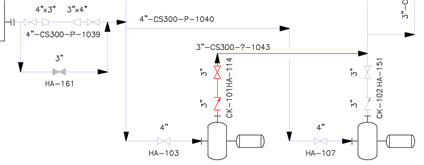

未割り当てのサービス(カスタム P&ID ペインタ スタイルの例)
