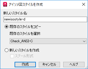

[アイソメ図スタイルを作成]ダイアログ ボックス
既存のアイソメ図スタイルに基づいて、新しいアイソメ図スタイル名およびフォルダを作成します。
名前
新しいアイソメ図スタイルの名前を指定します。
[既存のスタイルをコピー]
新しいアイソメ図スタイルの元とする既存のアイソメ図スタイルを指定します。
[新しいスタイルを作成]
[アイソメ図スタイルを作成]ダイアログ ボックスが表示されます。
[スプール形式]
[新しいスタイルを作成]を選択している場合にのみ適用されます。
[作成]
新しいアイソメ図スタイルのフォルダを作成し、環境設定ファイルを既存のアイソメ図スタイルから作成したフォルダにコピーし、新しいアイソメ図スタイルを選択リストに追加します。
