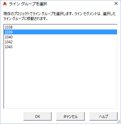

slregoup を使用して、未割り当てのラインを既存のライン番号(ライン グループ タグ値)に設定することができます。
上図では、未割り当て(?)でライン番号 101 のラインが選択されています。
[ライン グループを選択]ダイアログ ボックスを使用して、選択した(未割り当ての)ラインを 101 に指定します。
選択した未割り当てのライン番号は現在ライン グループ 101 にあり、ライン セグメント タグを設定します。

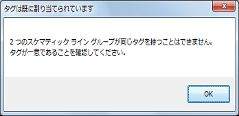

タグはグループを識別するため、2 つの異なるスケマティック ライン グループが同じタグを有することはできません。これにより、ライン セグメントに既存のライン番号が割り当てられるのを防ぐことができます。
既存のタグの割り当て操作が中止できない場合は、疑問符(?)がタグに一時的に追加されます。後で assigntag コマンドまたは[データ マネージャ]を使用して、これを解決することができます。
