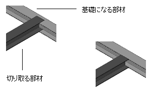

部材境界に対して構造部材を切り取ります。
アクセス方法
 リボン: [構造]タブ [カッティング]パネル [背面部材を切り取り]
 コマンド入力:  plantsteelcut
概要
[片方を切り取り]オプションでは、片方の部材をもう片方の形式の境界まで切り取ります。[両方を切り取り]オプションでは、両方の部材を互いの境界まで切り取ります。
プロンプト
次のプロンプトが表示されます。
基礎になる部材を選択 または [両側を切り取り(B)/ギャップ(G)]:
切り取る基礎になる部材をクリックします。
両側を切り取り(B)
両方の部材を互いの境界まで切り取るように指定します。
ギャップ記号(G)
切り取りギャップの距離または正の値を指定します。
