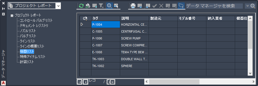

[プロジェクト レポート]ビュー
データ マネージャ ツリーには、レポートの種類と、現在のプロジェクトのレポートが表示されます。データ ビューには、レポート内のフィールドが表示されます。
既定のレポートの種類には、次のものがあります。
コントロール バルブ リスト
プロジェクト内のコントロール バルブ データのレポートが表示されます。
ドキュメント レジストリ
プロジェクト内の図面のレポートが表示されます。
機器リスト
プロジェクト内の機器データのレポートが表示されます。
計装リスト
プロジェクト内の計装データのレポートが表示されます。
ライン リスト
プロジェクト内のライン データのレポートが表示されます。
ラインの概要リスト
プロジェクト内のライン データの概要レポートが表示されます。
ノズル リスト
プロジェクト内のノズル データのレポートが表示されます。
特殊アイテム リスト
プロジェクト内の特殊アイテム データのレポートが表示されます。特殊アイテムには、蒸気トラップ、円錐ストレーナなどがあります。
バルブ リスト
プロジェクト内のバルブ データのレポートが表示されます。
