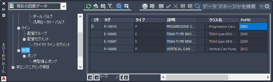

データ マネージャの左側のペイン内にあるツリー ビューには、オブジェクト ビュー、カスタマイズ ビュー、またはレポートが表示されます。右側のペイン内のデータ ビューには、選択したビューまたはレポートのプロパティが表示されます。

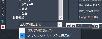

Plant 3D 図面を表示すると、ドロップダウン リストが表示され、次から選択できます。
エリアまたはオブジェクト タイプを選択して、ツリーの編成方法を変更できます。

データ マネージャ ツールバー
データの書き出しおよび読み込み、保留中の変更の受け入れおよび拒否、フィルタやズームなどを行うボタンがあります。
  • ドロップダウン リスト: データ マネージャのビューを設定します。図面データ、プロジェクト データ、またはプロジェクト レポートを選択できます。また、使用可能な場合は、カスタマイズ ビューも選択できます。
  •   更新: ツリーおよびデータ ビュー を更新します。
  •   PID シンボルと注釈を同期: 他の設計者が加えたプロジェクト図面内の変更によってシンボルと注釈を更新します。
  •   空白の列を非表示/表示: データ テーブル内でデータのない列を非表示にするか、表示します。
  •   フィルタを除去: データ テーブル上にある現在のフィルタをすべて除去します。
  •   ズーム切り替えをオン/オフ: データ テーブル内で行ヘッダを選択したときに、図面内のいずれかのコンポーネントまたはラインをズームできるように、継続ズームのオン/オフを切り替えます。
  •   選択した項目/すべての項目を表示: 図面内で選択した項目のデータのみを表示するフィルタのオンまたはオフを切り替えます。
  •   印刷: データ ビューを印刷します。
  •   書き出し: [データの書き出し]ダイアログ ボックスまたは[レポート データの書き出し]ダイアログ ボックスを開き、XLS、XLSX、または CSV ファイルを書き出すフォルダを選択することができます。
  •   読み込み: [読み込み元]ダイアログ ボックスを開き、読み込む XLS、XLSX、または CSV ファイルを選択することができます。
  •   承認: 読み込みからの選択された保留中の変更を承認します。
  •   拒否: 読み込みからの選択された保留中の変更を拒否します。
  •   すべて承認: 読み込みからの保留中の変更をすべて承認します。
  •   すべて拒否: 読み込みからの保留中の変更をすべて拒否します。
  •   雲マークを非表示: 読み込み中にデータが修正されたコンポーネントの周りに表示される赤い雲マークの非表示/表示を切り替えます(P&ID のみ)。
