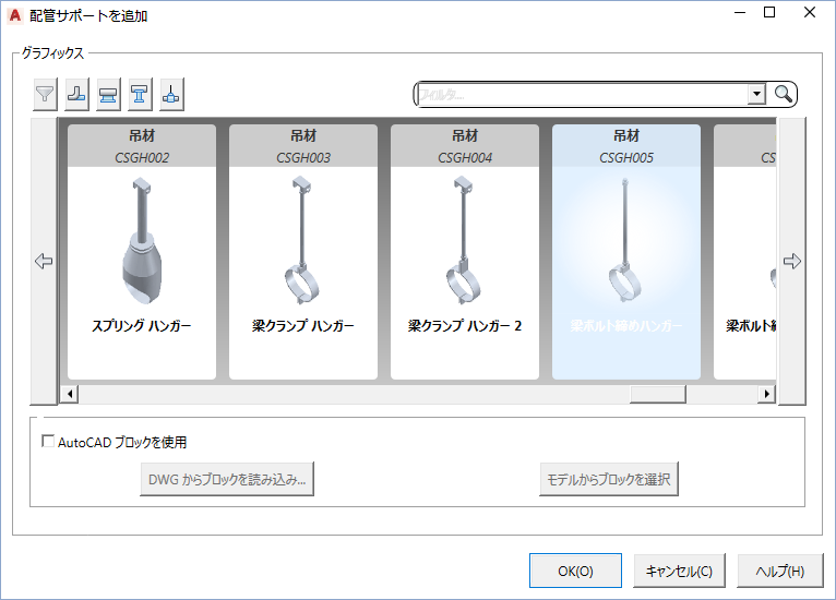

[配管サポートを追加]ダイアログ ボックス
配管または配管コンポーネントに配管サポートを追加します。
アクセス方法
 リボン: [ホーム]タブ [配管サポート]パネル [登録]
 コマンド入力:  plantpipesupportadd
[グラフィックス]
配管サポートのパラメトリック形状を指定します。
[AutoCAD ブロックを使用]
選択されている場合、ブロック ベースの配管サポートを指定します。
[DWG からブロックを読み込み]
図面を指定して[ブロック定義を選択]ダイアログ ボックスを表示します。
plantpartconvert を使用した後で、図面からブロックを読み込むことができます。
[モデルからブロックを選択]
モデル内のブロック参照を選択します。
