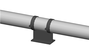

配管サポートを追加します。
アクセス方法
検索
 リボン: [ホーム]タブ [配管サポート]パネル [登録]
 コマンド入力:  plantpipesupportadd
概要
プロンプト
[配管サポートを追加]ダイアログ ボックスが表示されます。
挿入点: スナップを使用して配管上の点を指定します。
ポイントの位置を指定 または [基点(B)/方向(N)/基本コンポーネント(C)/元に戻す(U)/終了(X)] <終了>:
[基点(B)]
配管サポートの挿入点を設定します。
[方向(N)]
配管サポートの方向を設定します。
[基本コンポーネント(C)]
ダイナミック入力のベースとして使用する新しい配管コンポーネントまたは配管サポートを設定します。
