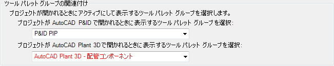

[プロジェクト セットアップ]のツリー表示で、[一般的な設定]を展開します。[プロジェクトの詳細]をクリックします。
[ツール パレット グループの関連付け]の下にあるドロップダウン リストで、プロジェクトが開かれたときに表示するツール パレット グループをクリックします。
[OK]をクリックします。
注:
ツール パレット グループの名前が赤で表示される場合、そのツール パレット グループは存在していますが、システムで使用できません。そのツール パレット グループを読み込むことにより、グループを使用可能にできます。詳細については、AutoCAD ヘルプの「ツール パレットを保存、共有する
