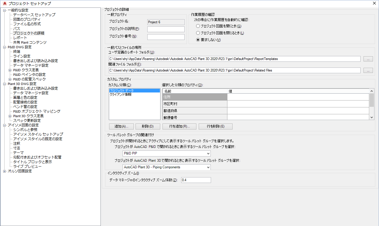

新しいプロジェクト プロパティを追加するには
リボンで、[ホーム]タブ
[プロジェクト]パネル
[プロジェクト マネージャ]
[プロジェクト セットアップ]の順にクリックします。
[プロジェクト セットアップ]のツリー表示で、[一般的な設定]を展開します。[プロジェクトの詳細]をクリックします。
[プロジェクトの詳細]ペインの[一般プロパティ]で、次のいずれかの操作を行います。
[プロジェクトの説明]ボックスで、プロジェクトの説明を追加または変更します。
[プロジェクト番号]ボックスで、プロジェクト番号を追加します。
注:
プロジェクト名は、プロジェクトが作成されたときに設定されています。この名前は編集できません。

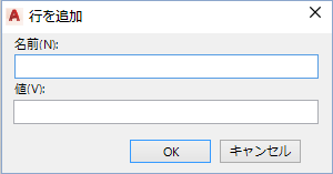

[カスタム プロパティ]の下にある[カスタム分類]の一覧で、[プロジェクト データ]をクリックします。
[行を追加]をクリックします。
[行を追加]ダイアログ ボックスで、新しいプロパティの名前(例: 主任設計者
)と値(例: 田中 太郎
)を入力します。
