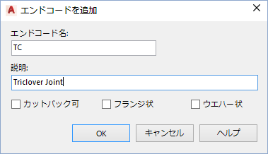

エンドコードを追加します。
エンドコードは、[エンドコードを管理]ダイアログ ボックスを使用して管理できます。
追加するエンドコードに名前を付けます。この名前には、数字やスペースを含めることはできません。
エンドコードの説明を入力します。
カットバック モード(カットバックエルボ)が有効になります。接続するコンポーネント(例: エルボ)の角度よりも小さい角度を指定できます。
適切なボルト セットを指定します。
接続アセンブリに対する単一のボルト セットを指定します。
エンドコードは、プロジェクトではなく、AutoCAD Plant 3D toolset がインストールされている場所に保存されます。
