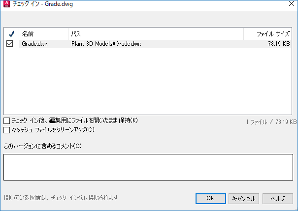

  4. 他のプロジェクト メンバーがあなたの図面を表示できるようにするには、次のように操作します。
    1. (コラボレーション オプションに応じて)図面を保存するか、図面をチェック インします。
    2. [チェック イン]ダイアログ ボックスで、[チェック イン後に編集用にファイルを開いたままにする]をオンにします。
    3. [OK]をクリックします。
      図面は BIM 360 Docs サイトに表示され、チェック アウトされていることが示されます。
プロジェクト図面をチェック インする
チェック アウトされているすべての図面をフォルダまたはプロジェクトにチェック インする
  1. [プロジェクト マネージャ]のツリー表示で、フォルダまたはプロジェクト ノードを右クリックし、[チェック イン]をクリックします。
    [チェック イン]ダイアログ ボックスが表示されます。
  2. 使用するオプションをオンに設定し、必要に応じてファイルのこのバージョンのコメントを入力します。
  3. [OK]をクリックします。

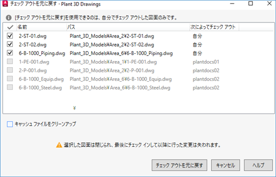

プロジェクト図面のチェック アウトを元に戻す
フォルダまたはプロジェクトからプロジェクト図面のチェック アウトを元に戻す
  1. [プロジェクト マネージャ]のツリー表示で、フォルダまたはプロジェクト ノードを右クリックし、[チェック アウトを元に戻す]を選択します。
  2. [チェック アウトを元に戻す]ダイアログ ボックスで、チェック アウトを元に戻す 1 つまたは複数の図面を選択します。
    注: 選択できるのは、自分がチェック アウトした図面のみです。
  3. [チェック アウトを元に戻す]をクリックします。
プロジェクト図面のチェック アウトを強制的に元に戻す
  1. 別のユーザがチェック アウトしたファイルを右クリックします。
    注: チェック アウトを強制的に元に戻すには、フォルダ コントロール権限レベルのユーザ アクセス権が必要です。
  2. [強制的にチェック アウトを元に戻す]をクリックします。
    情報ダイアログ ボックスが表示され、図面をチェック アウトしたユーザのユーザ名を示します。
  3. [次へ]をクリックします。
    [チェック アウトを元に戻す]ダイアログ ボックスが表示されます。
  4. [チェック アウトを元に戻す(変更内容は失われます)]をクリックするか、[チェック アウトを元に戻す(変更内容は失われます)]に続いて[図面を開く]をクリックします。
