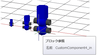

ブロックをブロック ベースのコンポーネントに変換するには
1 つまたは複数の配管接続ポートを AutoCAD ブロックに割り当てます。カスタム配管コンポーネント ブロックの定義を含む図面を保存します。
  1. 配管コンポーネントのサイズに一致する AutoCAD ブロックを作成します。
  2. コマンド プロンプトに対して、plantpartconvert と入力します。
  3. AutoCAD ブロックを選択します。
  4. a と入力し、ポートを追加します。
  5. ポートの位置を指定します。
  6. ポートの方向を指定します。たとえば、(1,0)などです。
  7. ポート インジケータが外側を向いていない場合は、f と入力してポートを反転させます。
  8. a と入力し、ポートの位置と方向を承認します。
  9. 他の各ポートについて手順 3 ~ 7 を繰り返します。
  10. ポートの追加を終了するには、x と入力します。
    注: ブロック ベースのコンポーネントは、plantcustomparts を使用して特殊(非スペック)コンポーネント モデルとして使用できます。ブロック ベースのスペック コンポーネントを作成するには、Specs and Catalogs Editor を使用します。
