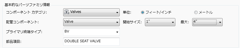

  1. [カタログ エディタ]タブで[新しいコンポーネントを作成]をクリックします。
  2. [新しいコンポーネントを作成]ダイアログ ボックスの[グラフィックス]領域で、[カスタム - AutoCAD DWG ブロック ベース グラフィックス]をクリックします。
  3. [基本パーツ ファミリ情報]で、コンポーネント カテゴリ([バルブ]など)をクリックします。
  4. コンポーネントのタイプ([バルブ]など)をクリックします。
  5. 簡単な説明を入力します(DOUBLE SEAT VALVE など)。
  6. 基本の終点のタイプをクリックします(BV など)。[基本の終点のタイプ]がカタログに含まれない場合は、値を入力することもできます。
  7. ポートの数を入力します(4 など)。この値は、カスタム コンポーネント ブロックに追加したポートの数と一致していなければなりません。
