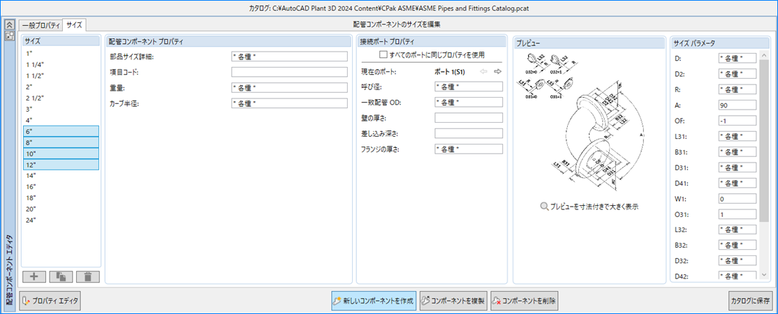

[パーツを編集]と[プロパティを編集]の機能が、スペック エディタとカタログ エディタの両方で強化されています。
選択したパーツ ファミリ内のパーツを、スペック シートまたはカタログに含めるために編集します。
スペック シートまたはカタログで、次のもののプロパティ定義を追加および設定します。
- 選択したパーツ サイズ、またはパーツ ファミリ
- 現在のパーツ クラスまたはすべてのパーツ クラス

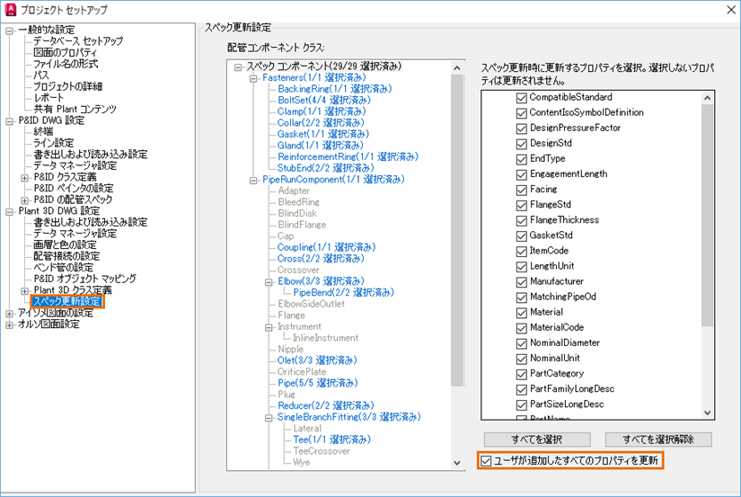

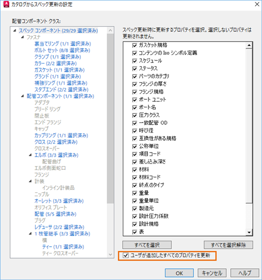

ユーザが追加したプロパティを更新するかどうかを選択するには、[カタログからスペック更新の設定]ダイアログ ボックスを使用します。
注: 同じオプションが、[プロジェクト セットアップ]の[スペック更新設定]でも使用できます。
カタログ エディタでプロパティを修正するために、複数のパーツ サイズを選択できるようになりました。
