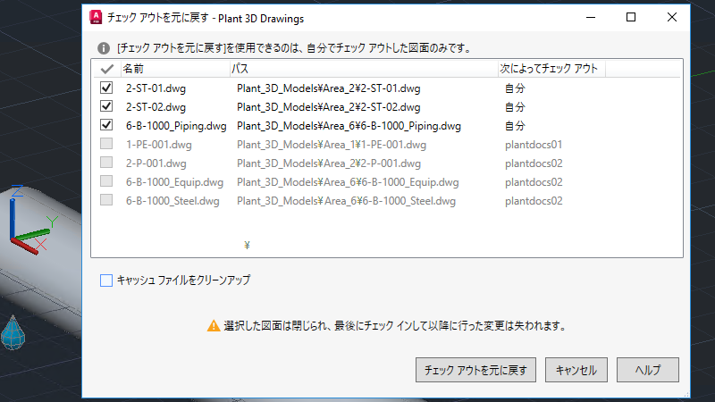

- コラボレーション ワークフロー: 大規模なプロジェクトで作業し、複数のファイルやフォルダを管理する際のパフォーマンスと安定性が向上しました。

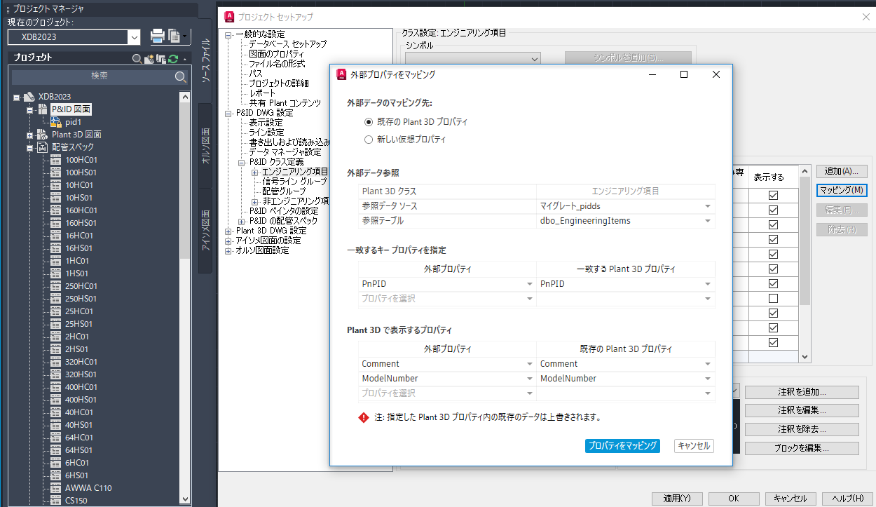

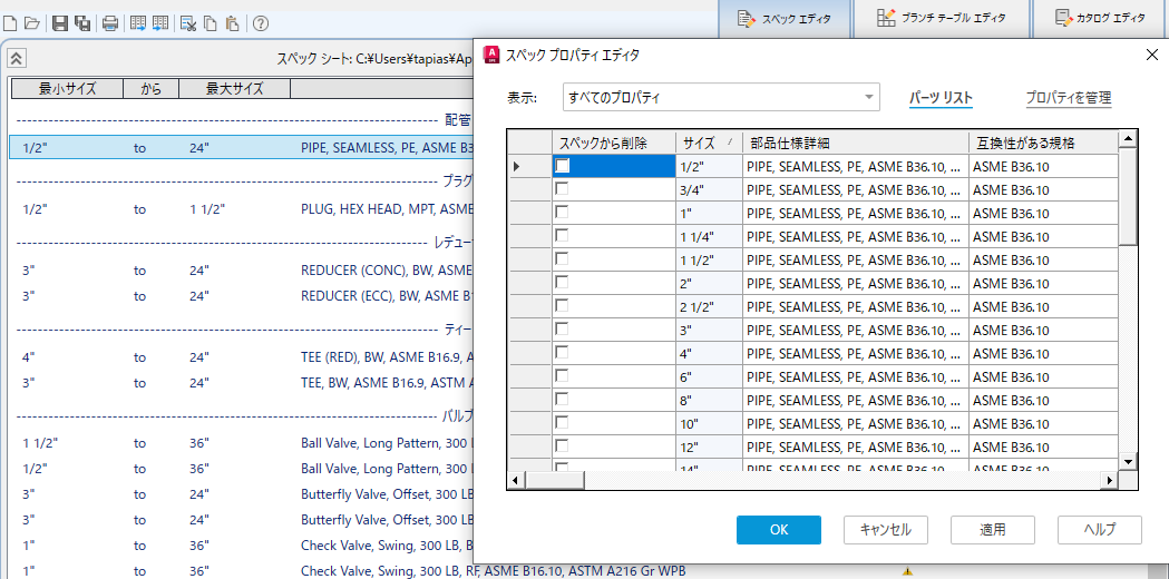

- データ マネージャ、スペック エディタ、カタログ エディタ、および Catalog Builder を使用した Excel での読み込みまたは書き出し時のパフォーマンスが向上しました。Microsoft Excel のインストールは不要になりました。

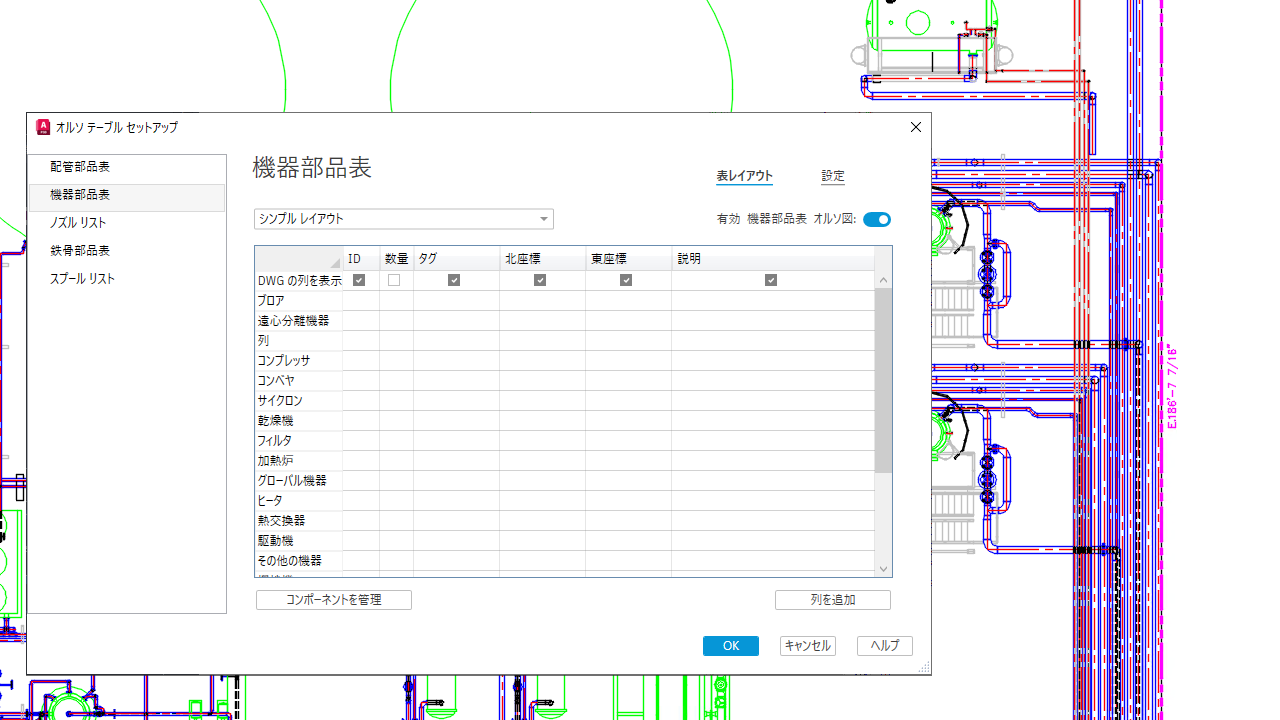

- LDT ファイルを使用してアイソメ図を作成する際のパフォーマンスが向上しました。

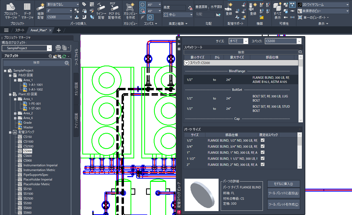

- P&ID プロパティを QSELECT[クイック選択]コマンドでフィルタできるようになりました。

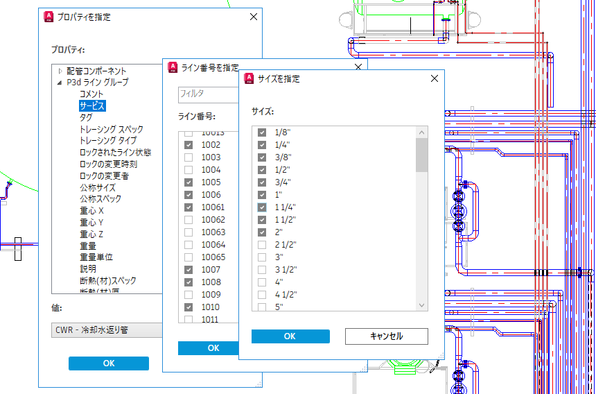

- Round、Split、Trim の各関数が、計算されたプロパティに含まれるようになりました。
