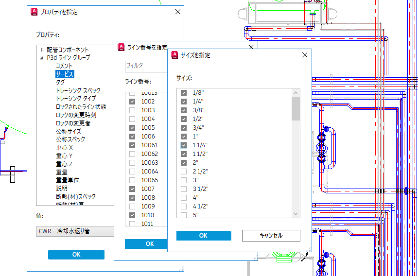

このリリースではオルソ単線配管の機能がさらに強化され、一部の配管基準のための新しいインタフェースが導入されて、オルソ図面で単線表示で配管を表示する際のコントロールが向上しました。
コマンド プロンプトに加えて、フライアウト メニューから次のオプションを指定できるようになりました。
ライン番号
配管のサイズ範囲
プロパティ
ウィンドウ選択

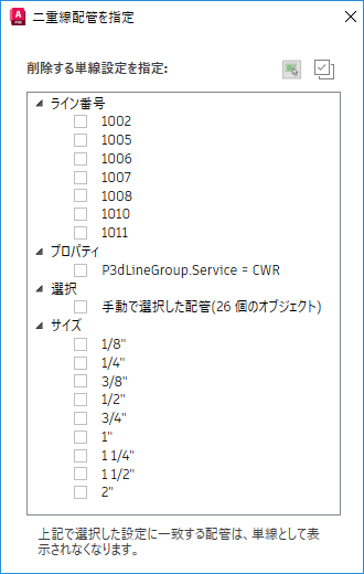

単線表示と二重線表示を切り替えるときに、二重線配管を指定することもできます。
