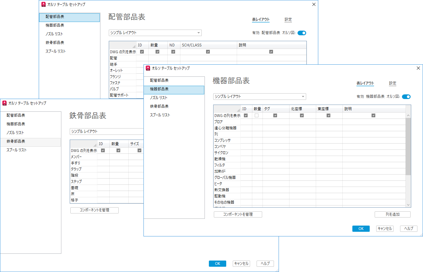

[オルソ テーブル セットアップ]ダイアログ ボックスのオルソ図面のオプションがシンプルになり、テーブル機能が追加されています。配管、機器、鉄骨、ノズル、スプールのリストの部品表(BOM)を、オルソ図面に追加できるようになりました。
配管、機器、鉄骨の部品表をカスタマイズする

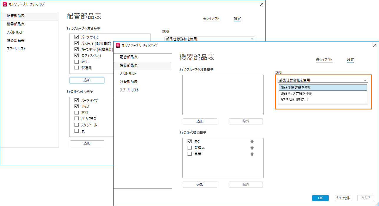

配管、機器、鉄骨の部品表(BOM)をオルソ図面に配置することができます。また、部品表に表示するコンポーネントとプロパティを選択することもできます。コンポーネントは行にグループ化され、プロパティに従って並べ替えることができます。
部品表内で部品仕様(ファミリ)、部品仕様(サイズ)、またはカスタム説明を表示することもできます。

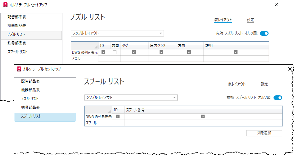

ノズルおよびスプールのリストをカスタマイズする

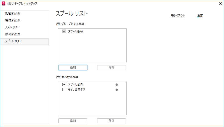

ノズルおよびスプールのリストをオルソ図面に配置し、リストに表示するプロパティを選択できます。
注: スプール番号が割り当てられているスプールのみがスプール リストに表示されます。
