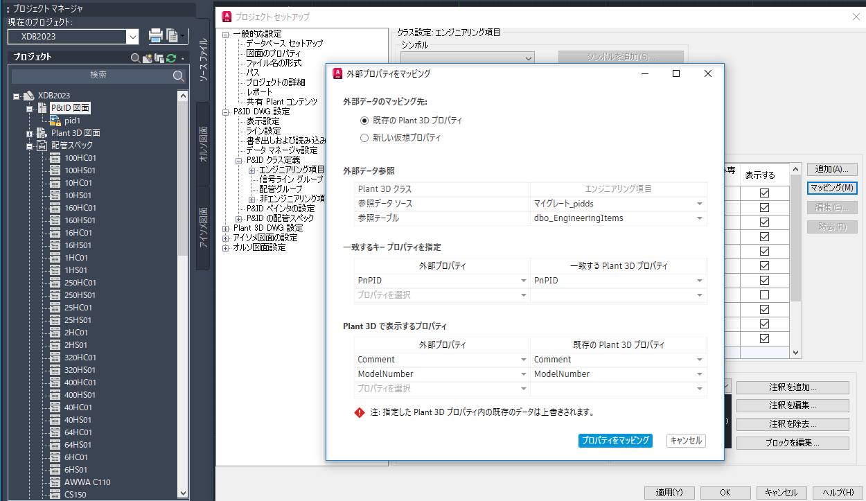

外部プロパティのマッピング
旧リリースの AutoCAD Plant 3D では、仮想プロパティに対する外部データのマッピングがサポートされていました。このリリースでは、外部ソースのオブジェクト データを既存の Plant 3D プロパティにマッピングすることもできます。
プロジェクト セットアップでプロパティをマッピングすることにより、Plant オブジェクト データを外部データ ソースと共有します。外部データ ソースは、データベース セットアップまたは[プロジェクト セットアップ]の[外部プロパティをマッピング]ダイアログ ボックスから追加できます。異なるマッピング プロパティを指定したら、[プロパティをマッピング]をクリックして、プロジェクト セットアップで既存のプロパティにマッピングするか仮想プロパティを追加します。
