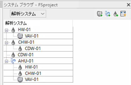

システム ブラウザに、解析用システムとゾーン設備機器の階層が表示されます。

  3. システム ブラウザのツリーに、解析用システムとゾーン設備機器の階層が表示されます。水の循環および空調システムは上部レベルに表示され、関連する水の循環およびゾーン設備機器は下部に表示されます。
    要素が完全に定義されていない場合は、警告アイコン がシステム ブラウザに表示されます。
