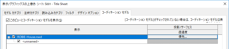

コーディネーション モデルを Revit モデルにリンクした後で、[表示/グラフィックス]ダイアログを使用して、コーディネーション モデルの表示と透過性を設定します。透過性設定を使用すると、コーディネーション モデルと Revit モデルを区別することができます。
このダイアログは、ツリー構造で表示されます。親ノードとは、個別のファイル(ユニークなコーディネーション モデル)のことを指します。子ノードとは、コーディネーション モデルのインスタンス(コピー)のことを指します。親ノードを変更すると、すべてのインスタンスが影響を受けます。子ノードを変更すると、そのノードのインスタンスだけが影響を受けます。
[表示/グラフィックス]ダイアログの[コーディネーション モデル]タブには、次の設定が用意されています。
