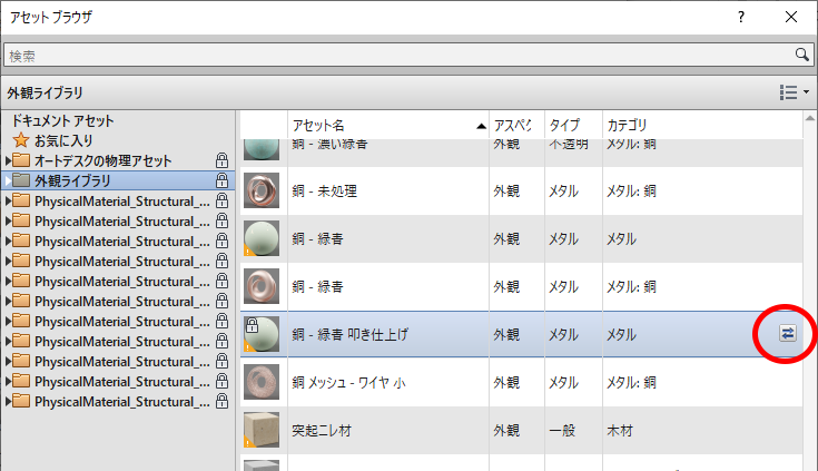

- アセットを置き換えるためにタブをクリックし(たとえば、外観、物理、または断熱)、次に[アセットを置換]ボタン
をクリックします。
- [アセット ブラウザ]ダイアログで、マテリアルに追加するアセットを選択します。
ヒント: アセットを特定するには、検索バーを使用するか、列見出しの名前、アスペクト、タイプ、またはカテゴリで並べ替えます。
- 選択したアセットの右側にある[置換]ボタン
をクリックします。
注: [置換]をクリックすると、アセット ブラウザには変更が反映されません。
- アセット ブラウザを閉じます。
選択したアセットがマテリアルの元のアセットに置き換わり、[マテリアル エディタ]パネルに表示されます。
