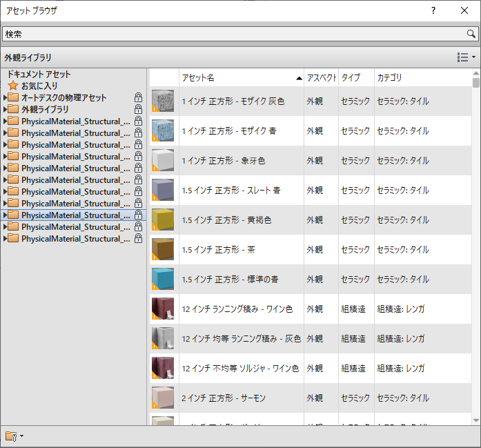

- 編集するアセットを選択するには、アセット エディタで
[アセット ブラウザを開く]/[アセット ブラウザを閉じる]をクリックします。
[アセット ブラウザ]が開きます。
アセット リストで、
アイコンは、旧バージョンの外観アセットを示します。詳細については、「外観アセットについて」を参照してください。
ヒント: マテリアルに対して新しい外観アセット(
アイコンなし)を使用します。この方法により、ビューおよびレンダリングされたイメージは、確実にマテリアルの最新、最高品質の表現を使用してレンダリングされます。
- 編集するアセットを右クリックし、[エディタに追加]をクリックします。
