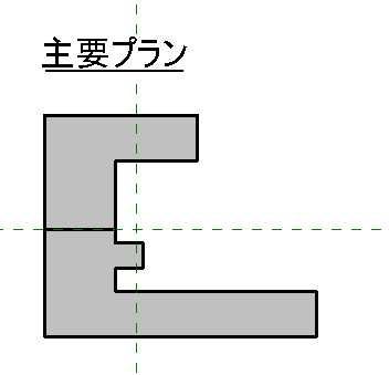

単純なプロファイル ファミリ
このプロファイルは単純な 2D の閉じた形状の例です。ファミリをプロジェクトにロードした後、このモールディング プロファイルを選択して、壁の造作材や造作材をもつインプレイス モデルなど、プロファイルの割り当てが可能な場所に使用することができます。
このプロファイル ファミリには拘束は含まれません。形状は静的であり、ファミリにはタイプが 1 つだけ含まれます。
壁の造作材に使用されるモールディング プロファイル
