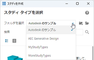

  4. [フォルダを選択]のドロップダウン リストを使用して目的のスタディ タイプを含むフォルダを選択します。
    サンプルのスタディ タイプは Autodesk サンプル フォルダにあります。
    フォルダをリストに追加する必要がある場合は、 [フォルダを追加]をクリックします。「スタディ タイプのフォルダを管理する」を参照してください。
    リストからフォルダを選択すると、[スタディを作成]ダイアログに使用可能なスタディ タイプが一覧表示されます。
