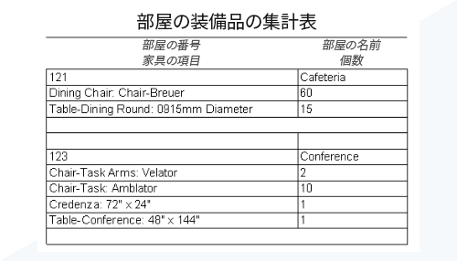

組み込み型集計表を使用して、部屋、スペース、または MEP システムに含まれる要素に関する情報を表示します。
組み込み型集計表を使用すると、別のカテゴリの集計表の中に集計表カテゴリを作成できます。組み込み型集計表を作成するには、最上位レベルカテゴリが部屋、スペース、ダクト システム、配管システム、電気回路である必要があります。上記の例では、家具の集計表が部屋の集計表に埋め込まれています。
部屋やスペースに入る大規模なシステムやコンポーネントの個々のパーツを集計する必要がある場合は、組み込み型集計表を使用します。たとえば、病院で作業していて、各病室の機器をすべて追跡したい場合、各病室に表示されるこれらの項目の組み込み型集計表を作成することができます。ダクト システムのすべての制気口に関する集計表を作成することができます。
