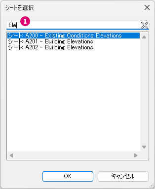

このツールを使用してビューを別のシートに移動する場合は、ダイアログ ボックスの上部にある検索バー
を使用して、ビューの移動先のシートをすばやく見つけます。
