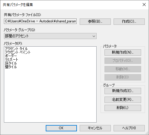

共有パラメータおよびパラメータ グループの作成に関する詳細は、「共有パラメータのファイル、グループ、パラメータを作成する」を参照してください。

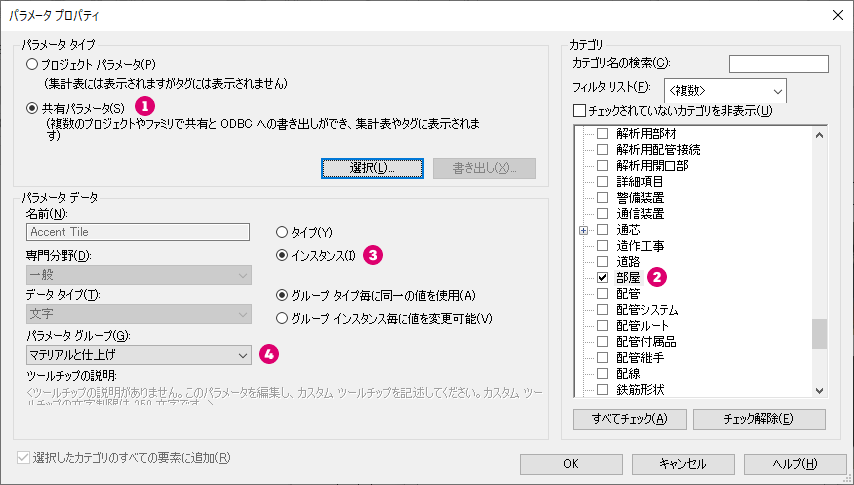

次に共有パラメータをプロジェクトに追加し、部屋カテゴリに割り当てる必要があります。これにより、モデルで部屋要素のパラメータとして表示されるため、パラメータに値を設定できます。
は、プロジェクトの部屋カテゴリ
にインスタンス パラメータ
として追加され、[マテリアルと仕上げ]
のグループに設定されます。

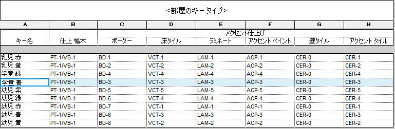

プロジェクトで使用可能なパラメータを、上記のようにプロジェクト パラメータとして追加したり、プロジェクトにロード可能なファミリに直接追加することができます。これで集計キーを作成できるようになりました。集計キーを作成する際、キー タイプを使用してコントロールや割り当てを行うパラメータを選択します。この例では、部屋仕上げパッケージごとにキー タイプを作成します。「部屋のアクセント」のすべての共有パラメータを集計キーに追加します。基礎仕上げの組み込みパラメータも追加します。この例では、このパラメータを部屋の仕上げとして追加してから、アクセントを追加しています。
集計キーの作成と値の割り当ての詳細については、「集計キーを作成する」を参照してください。

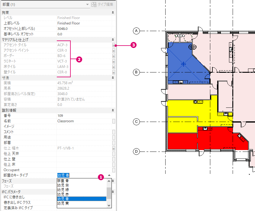

最後に、部屋にキー タイプを適用します。モデル内で部屋要素を 1 つまたは複数選択し、[プロパティ]パレットの[識別情報]セクションにあるプルダウン
を使用して、部屋のキー タイプを設定します。プルダウン メニューには、前の手順で定義したキー タイプが一覧表示されます。キー タイプを設定すると、部屋のアクセントのパラメータが集計キーから割り当てられます。
パラメータ値の右側にある小さな「等号」
は、パラメータ値が集計キーからコントロールされていることを示します。後で部屋からキー タイプを削除すると、パラメータ値は保持されますが、集計キーからコントロールされるのではなく、個別にコントロールできるようになります。
