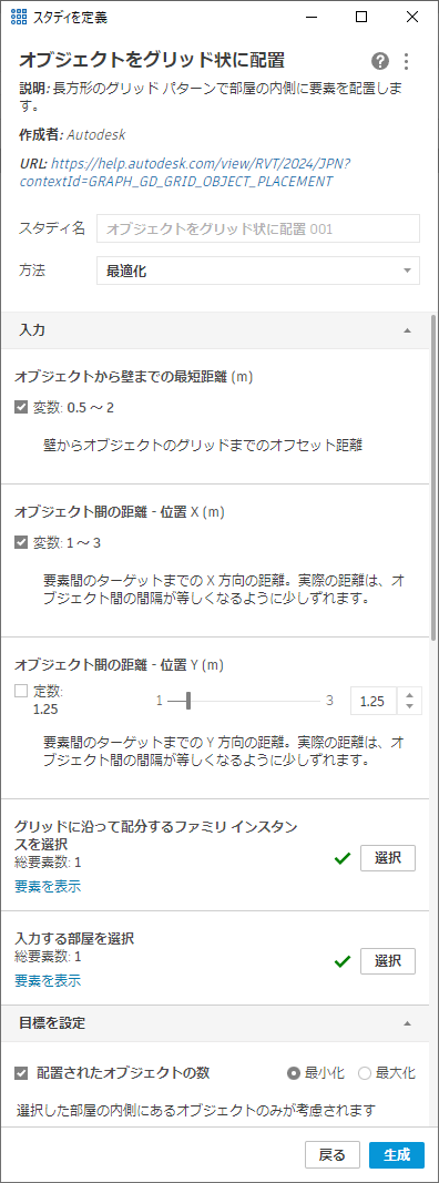

メインのダイニング エリアと 2 つの屋外スペースに最適なレイアウトを見つけるために、Revitのジェネレーティブデザインを使用します。[オブジェクトをステップ グリッド状に配置]スタディを使用すると、テーブル数を最大限に増やしながら、座っている利用客の間隔も最大に広げることができます。
ステップ グリッド状のスタディでは、部屋要素と、部屋に配置するファミリ インスタンスを使用します。このケースでは、テーブル、椅子、および物理的距離の要件を示す破線で構成されるネストされたファミリを使用します。X 軸および Y 軸方向の、オブジェクト(テーブル)間の距離の変数を選択します。間隔を設定すると、グリッド、およびファミリの挿入点(基準点)に基づいてファミリ要素の配置が決まります。
このスタディでは部屋にグリッドが表示され、テーブル ファミリがグリッドのオフセット セルに配置されます。テーブル インスタンスの一部が部屋の外に出てしまう場合、そのファミリは削除されます。(この例では、宴会用の長椅子エリアを確保するため、セパレータを使って部屋の境界が再定義されています。) ジェネレーティブデザインは、X 軸および Y 軸方向の間隔を変えて、ステップ グリッド状のレイアウトを繰り返し配置します。また、グリッドの基準点も調整します。グリッド間隔値と基準点が変わると、部屋内の代替配置案とテーブル数もさまざまに変わります。考えられるレイアウトがスタディでどのように反復されるかを視覚的に確認できるよう、 ジェネレーティブデザインによってスペースに表示されるグリッドを次の図に示します。

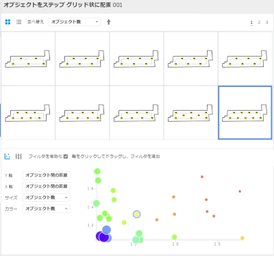

[成果を検討]ダイアログを使用して、レイアウトの代替案を確認し、さまざまな基準で評価します。
ダイアログの下部にある散布図を使用し、自分で決めた基準を満たす成果を探します。この例では、グリッド間隔は、物理的距離のガイドラインを満たすように、1.6 メートルより大きくする必要があります。値を小さくすると、テーブルの数は多くなりますが、互いに近すぎてガイドラインを満たすことができません。また、間隔を広くするとテーブルの数が減り、レストランの経営持続に必要な数を確保できなくなります。全体的な目標は、テーブル数とテーブル間の物理的距離のバランスを取ることです。
この例では、1.5 メートル未満の値 は間隔が近すぎるため無視します。また、散布図の離れた位置にある成果もテーブルが少なすぎるため無視できます 。次の図では、破線の近くの結果を、考えられるレイアウトのソリューションと考えます。

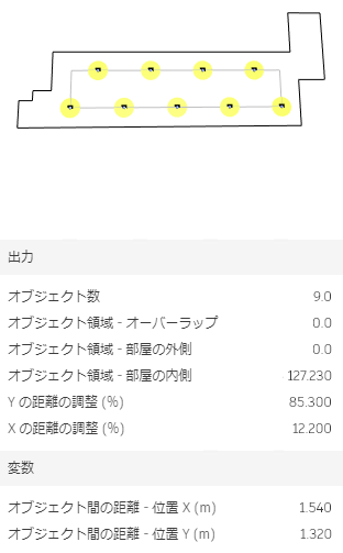

これらの成果に基づくと、9 卓のテーブルを 2 列に配置することが最適なレイアウトになります。
[成果を検討]ダイアログで最適なレイアウトを選択したら、[Revit 要素を作成]をクリックします。Revit で、モデル内に要素が配置されます。
