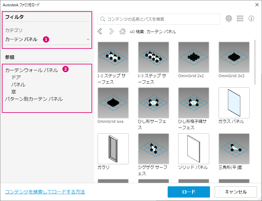

ファミリ ブラウザ ウィンドウの左側でフィルタを設定します。上部でカテゴリを選択すると

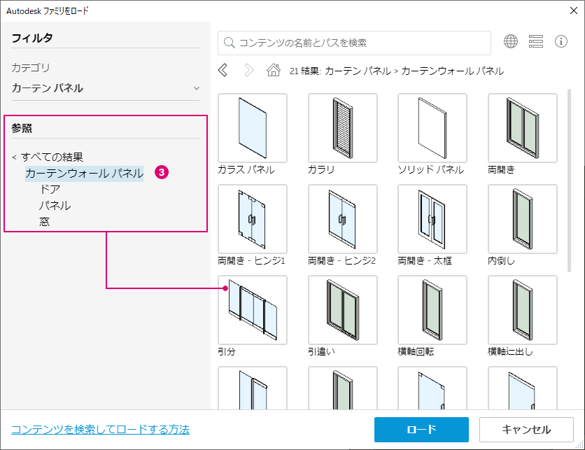

、そのカテゴリ内の要素のみが項目ウィンドウに表示されます。たとえば、[機械設備]カテゴリを選択します。[機械設備]カテゴリには、[防火対策]、[機械]、[給排水衛生設備]などの複数のグループに分類された多数の項目があります
。グループは、さらにサブグループに分類されています。フィルタの[参照]セクションでは、グループとサブグループを使用してフィルタを調整できます。見出しを選択すると、表示される項目数が絞り込まれます
。ツリー表示のタイトルをクリックすると、絞り込みが解除されます。

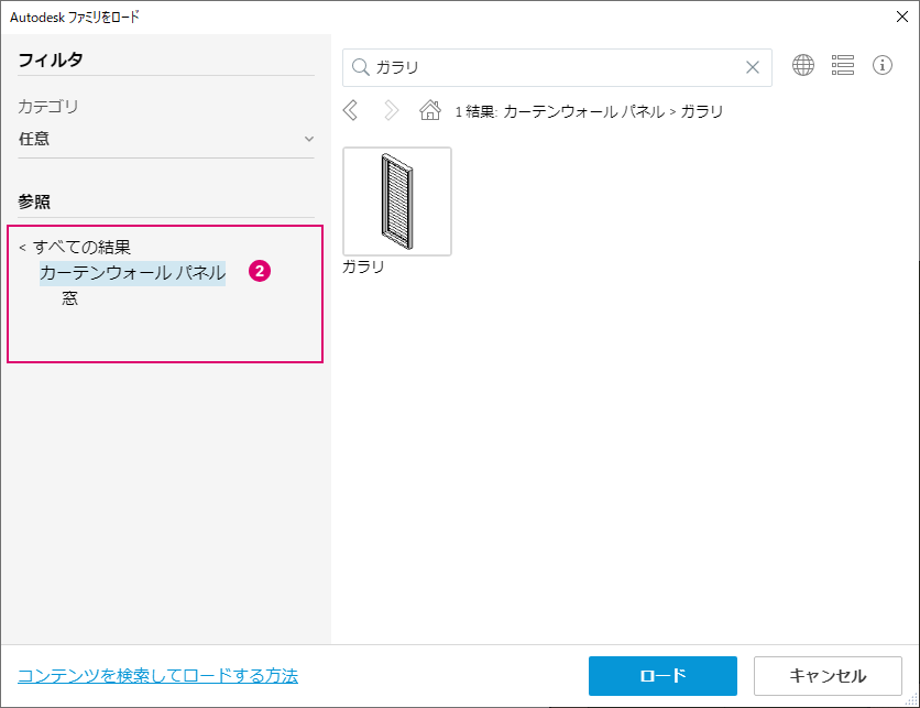

グループ、サブグループ、およびカテゴリのフィルタは、任意の順序で適用できます。最初にカテゴリを選択する代わりに、グループを選択した後にカテゴリ フィルタを適用することもできます。たとえば、最初に[注釈]グループを選択した後にカテゴリ フィルタを使用すると、カテゴリ フィルタを設定してドア タグを検索できます。

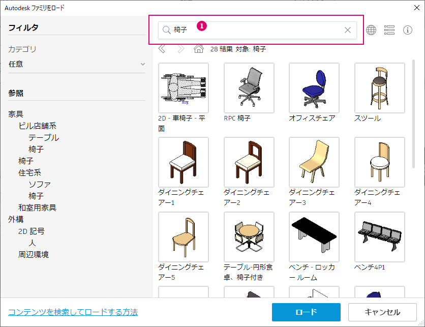

ファミリ ブラウザ ウィンドウの上部にある検索バー
を使用すると、現在表示されている項目を検索できます。検索ツールでは、ファミリの名前と、ファイルが保存されているフォルダ パスの両方が検索されます。検索文字列がそのどちらかで見つかると、その項目がブラウザに一覧表示されます。
検索ツールは、ブラウザに現在表示されている項目に対して機能することに注意してください。特定のファミリを検索するには、検索とフィルタ ツールを組み合わせます。たとえば、フィルタを適用せずに「椅子」で検索すると、複数の椅子ファミリが一覧表示されます。詳細項目として腰壁のプロファイルも表示されます。検索が完了する前に、[参照]の下で[詳細項目]グループがフィルタとして選択されると、腰壁の詳細項目のみが検索結果に表示されます
