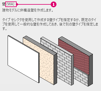

ツールチップに何も表示されない場合、そのツールにキーボード ショートカットは割り当てられていません。既定のキーボード ショートカットの完全なリストは、PDF または XLS 形式でダウンロードできます。詳細は、「キーボード ショートカット」を参照してください。
