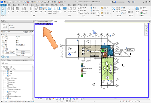

[現在のビューにテンプレート プロパティを適用]: テンプレートを選択し、そこから現在のビューに表示設定を適用します。
[現在のビューからテンプレートを作成]: 現在のビューの表示設定とグラフィックス設定を使用してビュー テンプレートを作成します。これはテンプレートを開始する場合に適しています。希望する外観になるように、ビューのビュー プロパティを変更します。次に、ビューからテンプレートを作成して、モデルの他のビューに割り当てられるようにします。

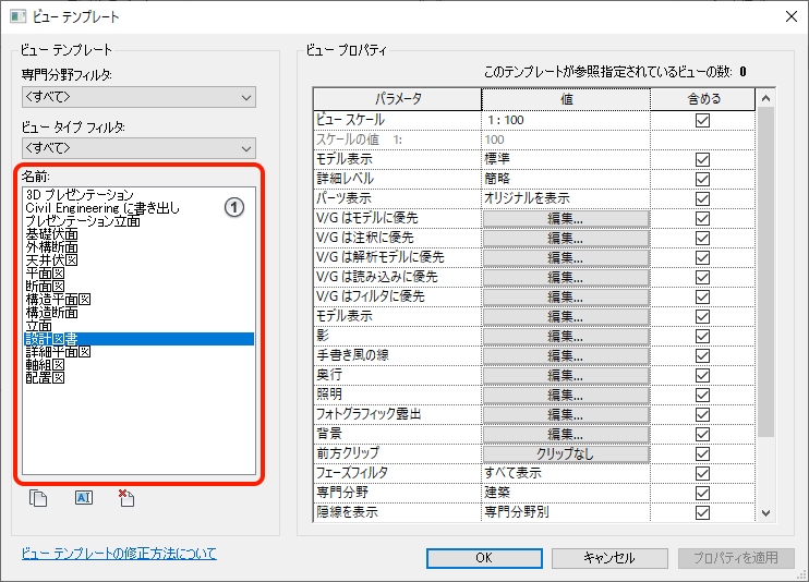

[ビュー テンプレートを管理]: モデル内のすべてのビュー テンプレートにアクセスし、各テンプレートのビュー プロパティ設定を変更できるダイアログ ボックスを開きます。このダイアログ ボックスから新しいビュー テンプレートを作成できます。
プロパティ パレットでビュー テンプレート プロパティを使用して、現在のビューにビュー テンプレートを割り当てます。この方法でビュー テンプレートを割り当てると、現在のビュー タイプに割り当てることができるテンプレートのみが使用できるようになります。モデル内の他のビュー テンプレートは一覧表示されません。

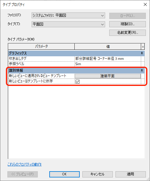

プロジェクトでビュー テンプレートの使用を開始する場合は、まず、さまざまな使用例に合わせて複数のビュー テンプレートを作成します。たとえば、プレゼンテーション ビュー、設計図書ビュー、およびコーディネーション ビュー用のビュー テンプレートを作成します。これらのビュー テンプレートを作成したら、必要に応じて個々のビューに割り当てます。使用例ごとにテンプレートを用意しておくと、必要に応じてビューを簡単に組み立てることができ、各ビューが一貫した方法で表示されます。
ビュー テンプレートをプロジェクト テンプレートの一部として含めます。ビュー テンプレートは、[プロジェクト標準を転送]ツールを使用して、あるプロジェクトから別のプロジェクトに転送できます。ビュー テンプレートの開発を続けて、必要に応じてプロジェクト間で転送し、オフィス全体でビューの一貫性を確保することができます。
