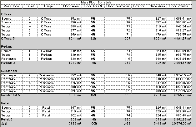

モデルのマス床の集計表を作成すると、コンセプト モデルが設計要件をいかに満たしているかを把握できます。

マス要素を作成したら、フォームの解析を開始できます。Revit で解析を行う最初のステップは、マス床の作成です。マス要素を選択すると、リボンのコンテキスト タブにマス床を作成するツールが表示されます。
[修正 | マス]タブ
[モデル]パネル
(マス床)をクリックします。
詳細は、「マス床を作成する」を参照してください。
マス床を作成したら、集計表を作成して、マス床のパラメータを定量化します。詳細は、「集計表または数量を作成する」を参照してください。
