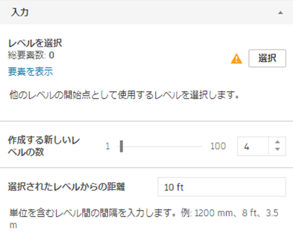

一部のグラフでは、[再生]ボタンを押すだけで実行できます。それ以外のグラフでは、最初に値を入力したり、モデル内のオブジェクトを選択しなければならないことがあります。プレーヤのインタフェースが、このプロセスをガイドします。
[レベルを追加] サンプル グラフの入力例

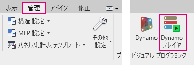

ツールのある場所
Revit で、[管理]タブ [Dynamo プレーヤ]に移動します。
