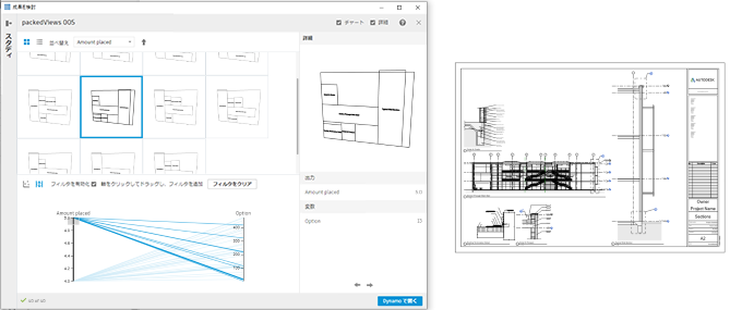

[成果を検討]ダイアログに、多数の成果が表示されます。成果を選択するとイメージが大きく表示され、回転させたり拡大/縮小して詳細を確認できます。ビューポート名が、各オプションのレイアウト状態を示すプレビューに表示されます。
サンプル シートでは、合計 5 つのビューを使用できます。[成果を検討]ダイアログの下中央にある平行座標チャートで、フィルタを使用してシート上のビューの数を選択できます。フィルタを使用するには、チャートの軸(垂直線)をクリックして、線に沿ってドラッグします。
Revit で成果を表示するには、次のように操作します。
シートにさらにビューを追加する場合は、新しいスタディを作成します。スタディ タイプと設定が既に定義されている場合、このプロセスは迅速かつ簡単です。
前のセクションと同様に、さまざまなレイアウト オプションを確認して試してみましょう。ビューが多すぎてシートに収まらない場合は、フィルタを使用して配置するビューの数を指定できます。この制限を超えたビューは、シートの横に配置されます。
