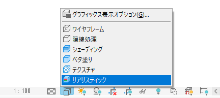

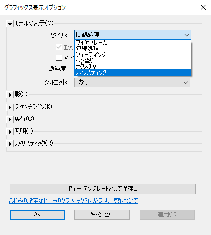

ビュー スタイルを設定する最も簡単な方法は、ビュー フレームの下部にあるビュー コントロール バーを使用することです。旧バージョンでは、ビューを[リアリスティック]に設定すると、ビュー内の要素に外観アセットが適用されていました。Revit 2021 からは、表示スタイルを[リアリスティック]に設定すると、ビュー内の要素および照明設定(太陽の位置、露出コントロール、人工照明)に外観アセットが適用されます。別の方法として、[グラフィックス表示オプション]ダイアログで表示スタイルを設定するか、ビュー テンプレートをビューに適用します。

マテリアルの外観は、モデル内の要素に割り当てられたマテリアルによって処理されます。リアリスティック表示スタイルを適用する前に、すべての要素を確認し、適切なマテリアルが割り当てられていることを確認します。ビュー構成は以前のリリースと同様ですが、ビューで最も重要な要素を表示したり、不要または煩雑な要素を減らすようにしてください。照明は、ビューの外観に大きな影響を与えます。照明の設定は、ビューの[グラフィックス表示オプション]で行います。リアリスティック ビュー スタイルがビューに適用されたときの効果を理解するために、設定を確認しましょう。
グラフィックス表示オプションを修正する
