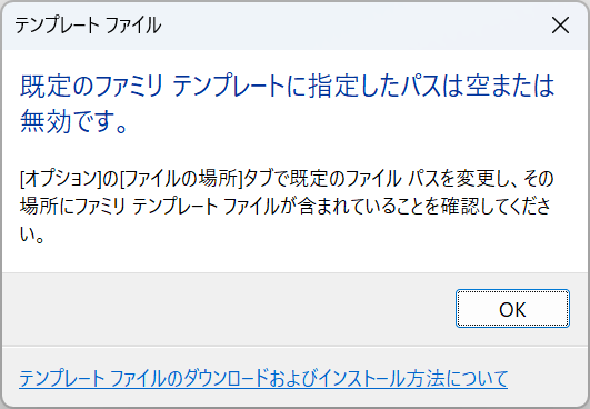

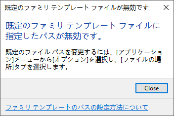

注意: 基本コンテンツ パックを削除すると、Revit.ini で指定されたファミリ テンプレート パスにファミリ テンプレートが見つからなくなるため、Revit で次のメッセージが表示されることがあります。

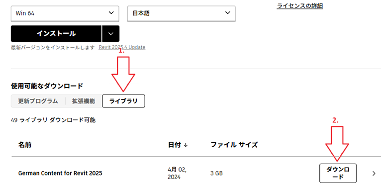

すべてのファミリ ライブラリ コンテンツはオプションのコンテンツとみなされ、カスタム インストール ワークフローから Revit インストールにのみ追加できます。これらのコンテンツ パックは、言語とロケールに基づいて提供されます。オプションのコンテンツ パックは、Autodesk Account から個別にダウンロードすることもできます。
Revit の初回インストールが完了したら、Autodesk Account
[すべての製品とサービス]
[Revit]
[利用可能なダウンロード]
[ライブラリ]タブに移動し、リストから必要なコンテンツ ライブラリをダウンロードします。
