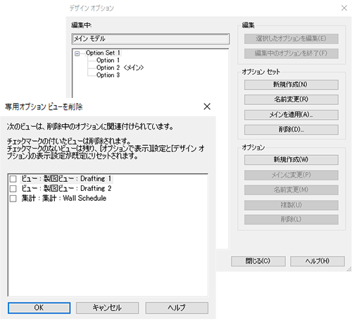

デザイン オプションの修正でビューを保持する
一次オプション以外のデザイン オプションが[メインに変更]実行時に削除された場合、これらのデザイン オプションで作成されたすべてのビューを保持できるようになりました。
ビューは、[専用オプション ビューを削除]ダイアログの既定でオフになっており、削除するビューのみをチェックすることができます。以前は、削除するデザイン オプションで作成された製図ビューや集計表など、ビュー タイプの一部では、削除のチェックが入れられ、チェックを外すことができませんでした。
デザイン オプションとオプション セットを削除する」を参照してください。
