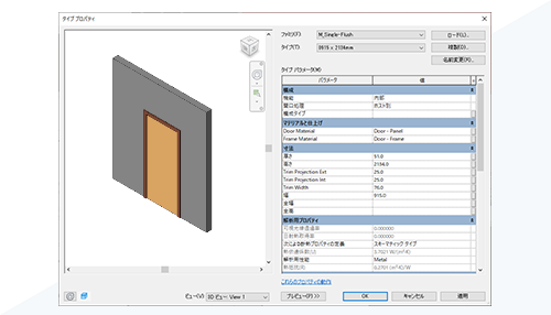

[タイプ プロパティ]ダイアログで設定した列の幅は、マシンごとに保持されます。

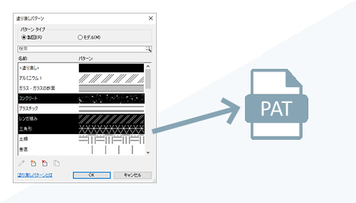

モデルから製図パターンとモデル パターンを PAT ファイルに書き出します。

モデル内での要素の表示を見やすくするには、[タイプ プロパティ]ダイアログで要素に表示スタイルを適用します。

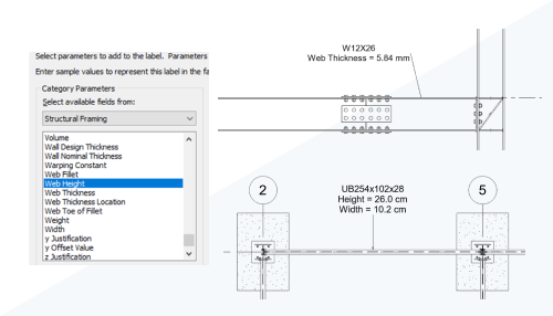

構造断面形状パラメータを使用して、構造フレームのタグ ラベルをカスタマイズします。
