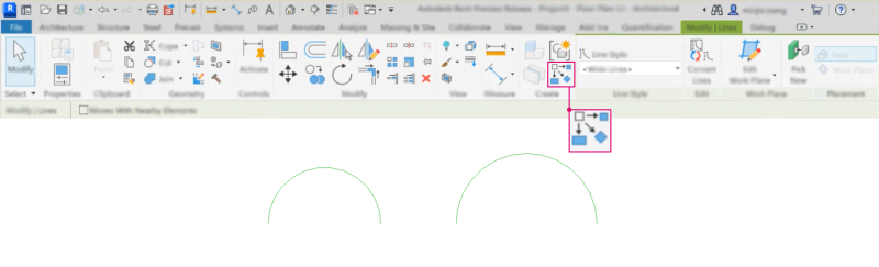

[同じオブジェクトを作成]をクリックすると、正しいツールが描画ギャラリーから起動されます。
以前は、円弧、楕円、またはスプライン線を選択した場合、[類似オブジェクトを作成]ツールは描画ギャラリーで正しいツールをハイライト表示できませんでした。
