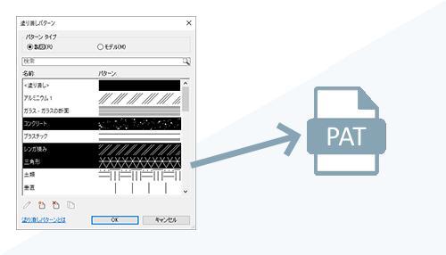

モデルから製図パターンとモデル パターンを PAT ファイルに書き出します。
