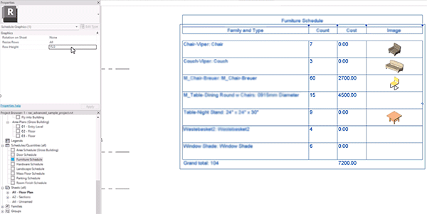

シートに配置された集計表のすべての行のサイズを変更する
シートに配置された集計表のすべての行のサイズを変更して、文字、イメージ、グラフィックスなどの内容を明確に表示できるようになりました。
これを行うには、[集計表のグラフィックス]プロパティ パレットの[行のサイズを変更]パラメータを[すべて]に設定し、[行の高さ]パラメータに目的の値を入力します。
この機能は、Ideas フォーラムでお客様から推薦により支持を受けたものであり、製品ロード マップに記載されています。
詳細については、「シートの集計表」を参照してください。
