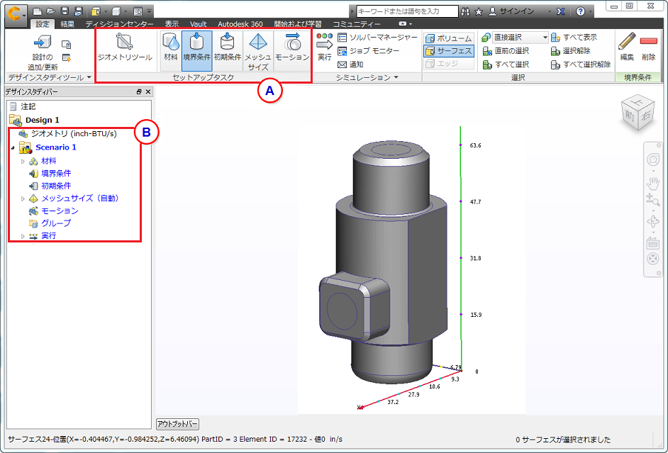

すべての設定タスクは類似したワークフローになります。モデルを操作する方法はいくつかあります。最も使いやすい方法を使用してください。
まず、設定タブ(A)またはデザインスタディ バー(B)から、タスクを選択します:

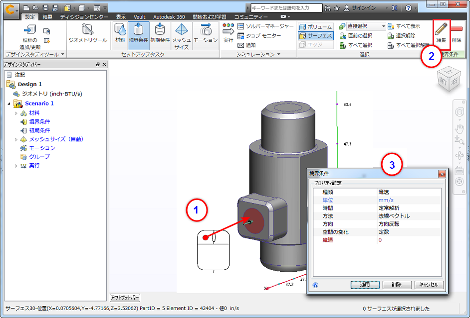

リボンから選択
リボンで設定の選択および定義を行うには:
  1. モデル エンティティ(サーフェスまたは部品)上で左クリックします。
  2. 状況依存パネルで[編集]をクリックします。
  3. 設定をクイック編集ダイアログで指定します。
リボンから設定するワークフロー

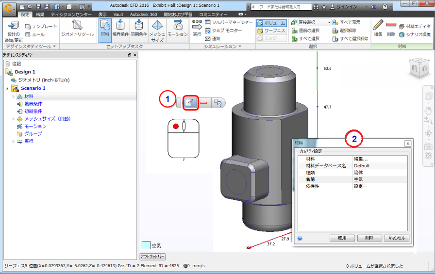

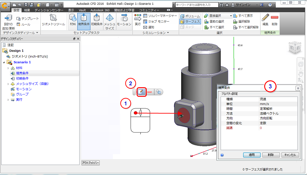

モデルの近くで選択および定義を行うには:
  2. 状況依存ツールバー上で編集ボタンをクリックします。
状況依存ツールバーからのワークフロー

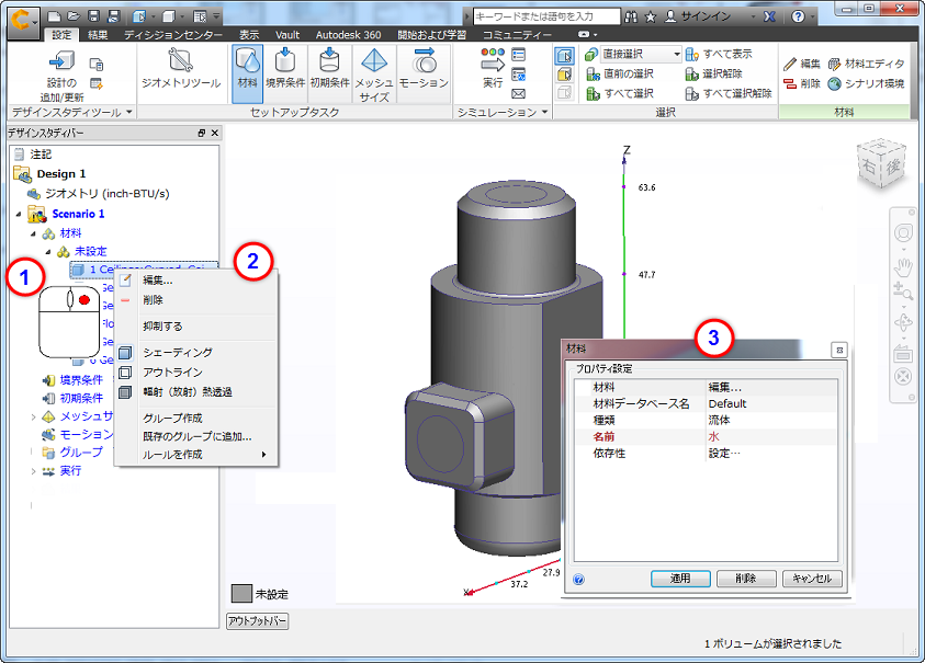

デザイン スタディ バーから選択および変更を行うには:
  1. デザインスタディバーで、モデルエンティティまたは既存の設定を右クリックします。
  2. 編集...をクリックします。
デザイン スタディ バーから設定

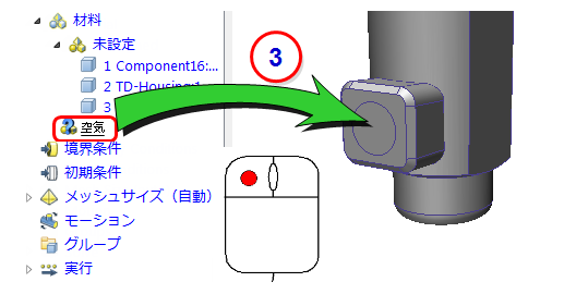

定義して割り当てるには:
  1. クイック編集ダイアログを開きます(クリックし、状況依存ツールバーの[編集]を選択します)。または、デザインスタディバーで材料または境界条件を右クリックし、それぞれ新規材料... または 新規境界条件...をクリックします。
  2. 設定をクイック編集ダイアログで指定し、適用をクリックします。
  3. 未適用の設定をデザインスタディバーから、モデル エンティティ上にドラッグします。
状況依存ツールバーから割り当てる
未適用の設定をドラッグ
注: 現在別のエンティティに割り当て済みの設定を適用するには、デザイン スタディ バーから対象のエンティティにドラッグします。
