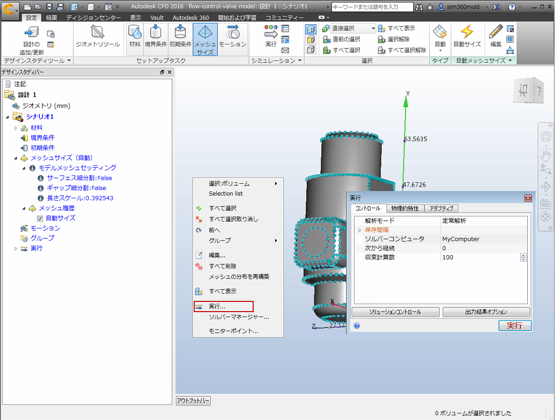

方法 1: モデル外を右クリックし、[実行]を選択します。

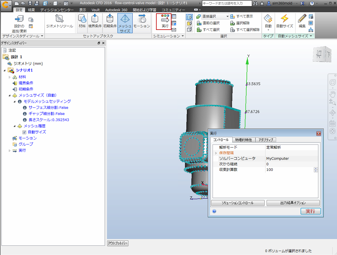

方法 2: [設定] (タブ) > [シミュレーション] (パネル) > [実行]をクリックします。

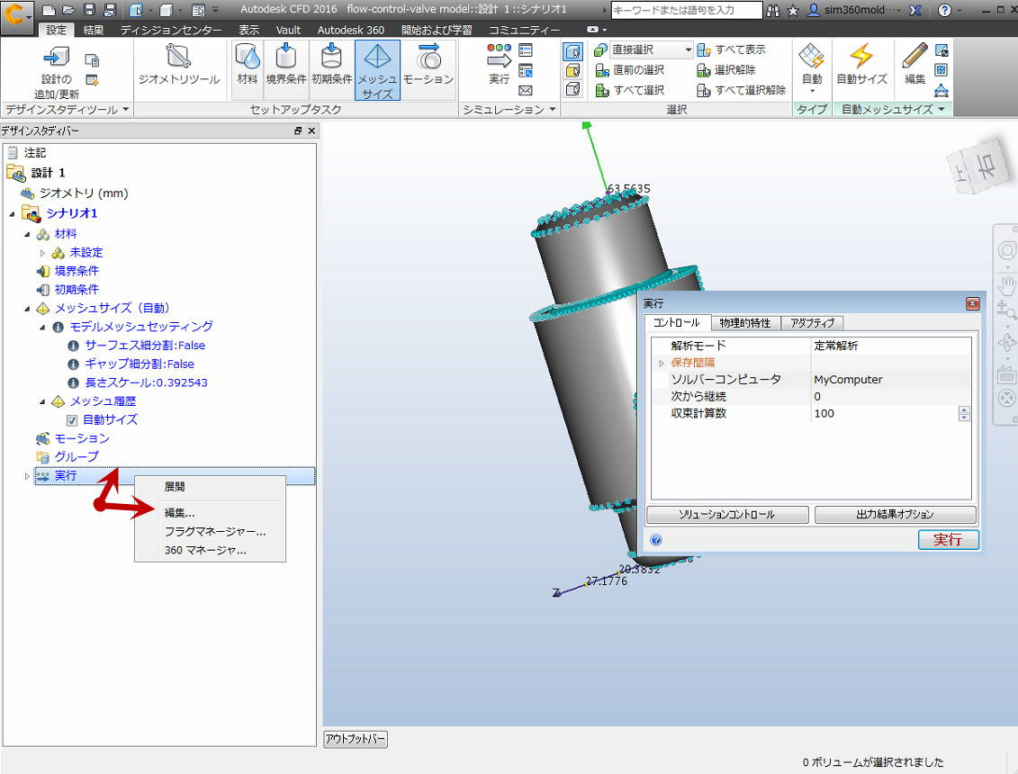

方法 3: デザイン スタディ バーで[実行]を右クリックし、[編集...]をクリックします。

実行クイック編集ダイアログには3つのタブがあります。これらのタブを使って物理現象やシミュレーション実行方法を定義します。
物理現象タブを使って流れや伝熱などの物理モデルを有効にします。
[コントロール]タブを使用して、[定常]または[非定常]などの解析パラメータを指定し、反復回数を設定します。
