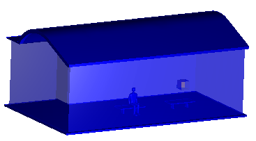

[透明]
モデルの半透明なビューを表示します。このスタイルは、モデルサーフェスに加えて内部の要素を表示するために使用します。

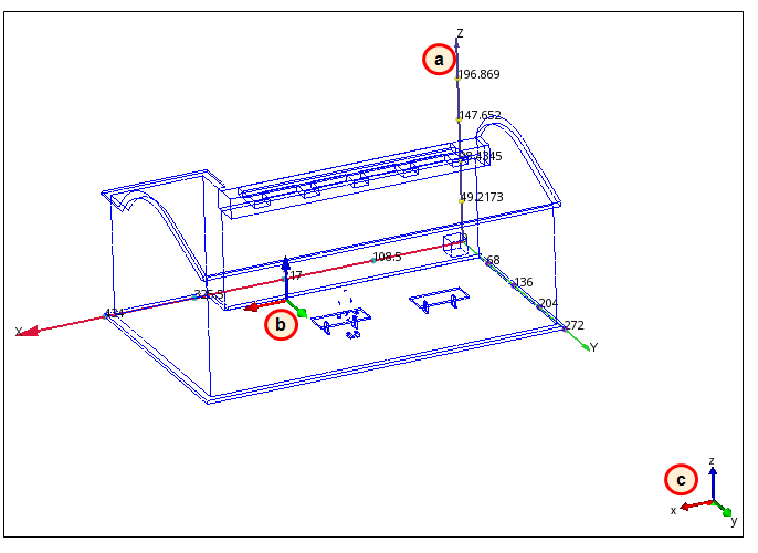

3 つの座標軸の表示を切り替えるには、[軸]メニューを展開します。
a. 境界の座標軸
b. ローカル座標軸
c. グローバル軸
モデル上の軸
隣のフィールドの値は、軸のインクリメント値です。この値を変更するには、フィールドの右側にある矢印を使用します。

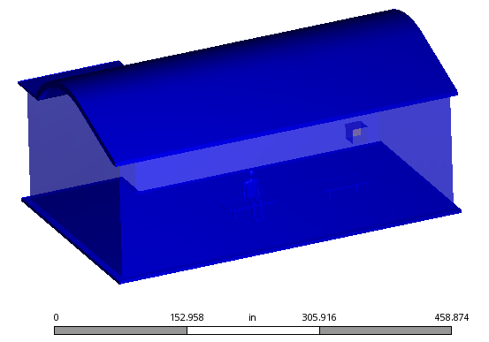

[尺度]
モデル スケールの表示を切り替えます。これは、モデルの物理的な長さを把握するのに役立ちます。
