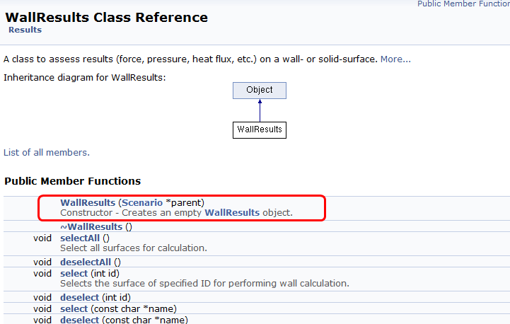

wr = Results.WallResults(scenario)
> 壁面結果に必要なパラメータを初期化します。WallResultsクラスにアクセスするには、ModuleページのResultsクラスをクリックします:WallResultsコマンドはWallResultsクラスのページにあります:

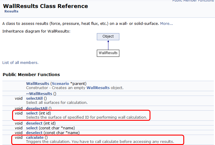

wr.select(15)
wr.select(9)
wr.calculate()
> 特定の ID 番号を持つサーフェス(この例ではサーフェス 15 および 9)を選択するには、Select 関数を使用します。計算をトリガするにはCalculate関数を使用します。

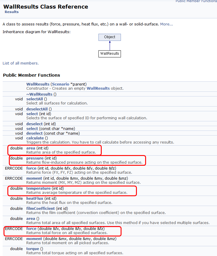

area = wr.area(15)
pressure = wr.pressure(15)
temp = wr.temperature(15)
fx, fy, fz = 0.0, 0.0, 0.0 # 力は、値が 3 つあるため若干複雑
err, fx, fy, fz = wr.force(fx, fy, fz)
> サーフェスの面積、圧力、温度を計算します。3 つの荷重成分を計算するには、force 関数を使用します。

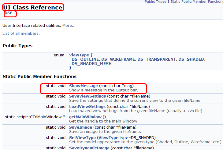

DSE.UI.ShowMessage( "Area = " + str(area) )
DSE.UI.ShowMessage( "Press = " + str(pressure) )
DSE.UI.ShowMessage( "Temp = " + str(temp) )
DSE.UI.ShowMessage( "FX = " + str(fx) )
DSE.UI.ShowMessage( "FY = " + str(fy) )
DSE.UI.ShowMessage( "FZ = " + str(fz) )
> 文字列をアウトプット バーに表示します。これらのコマンドは、DSE モジュールの UI クラスの ShowMessage 関数を使用します。
