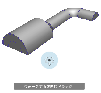

[ウォーク]コマンドを使用すると、モデル内を歩くようにモデル内をナビゲートすることができます。ウォークを開始すると、ビューの中心付近に中心円アイコンが表示されます。カーソルが一連の矢印に変わります。モデルをウォーク スルーするには、任意の方向にドラッグします。
